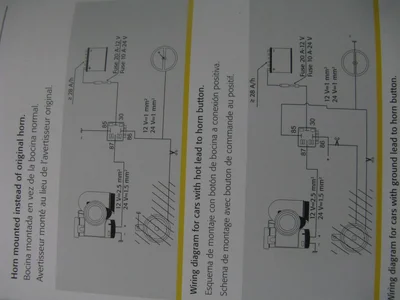

Moin Gemeinde,
einige haben das Teil ja schon an ihrer Kiste. Ich habs heute mit der Post bekommen und versteh jetzt nicht die elektrische Anbauanleitung.
Hat mal jemand ein paar erklärende Worte?
Für was muss dass Relais sein?
Welches Anbauschema gilt für die GPZ?
Oder ganz anders?

Schau mal bei ``Sonstiges `` unter Hupe. Habe ne Einbauskizze + Fotos
vom Einbauort gemacht. Relais schützt deine übrige Elektrik !! Hupenknopf
schmort Dir sofort weg.
Jau, Danke.
Boah.... das ist ja der Thread der mich auf die Nautilus gebracht hat.

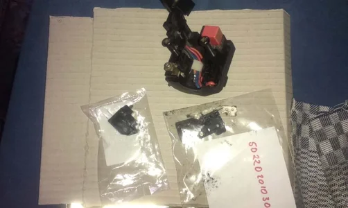

Hatte ein wenig Arbeit mit Schleifpapier und vorher mit gefühlvollem herauslupfen von nupsis an der Armatur. Aber das geht, da gibt es gerne korrosion. Und, dann geht nix mehr.
Aber dann, der absolute Hammer, der Bremshebel rechts oben löst nun den Kontakt zu einem der beiden Bremslichter aus.
Neuteil, weil POLO Berlin (Güntzelstr) eins günstig hatte und ich keine Ahnung habe wie ich das alte fixen kann. Desderwegen.

Wow eine Amartur der alten Baureihe mit Warnblinckanlage.
Du redes vom Bremshebel und bildest die Kupplungseinheit ab.
Der Kupplungsschalter hat drei Kontakte und der für die Vorderradbremse nur zwei .
Ansonsten versuchen die meist völlig verrottenen M3 zu lösen, notfalls den Kopf abbohren und den Schalter abnehen, danach den Gewinderest in den Schraubstock und rausdrehen.

Und der Warnblinker funktioniert sogar. Sicherung ausgetauscht und es blinkte wieder wie es soll. Vor paar Tagen erst. Die Schraube für den Schalter (der klickt auch einwandfrei) an der Kupplungspumpe hab ich auch heil gelassen.
