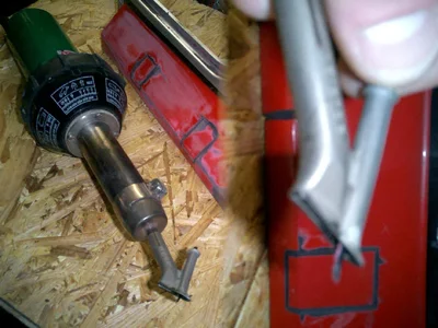

Alt 30.03.2006, 15:11   #10
Lächeln
Hallo Gemeinde!
Am besten alles anfasen und dann mit einer Schnellschweißdüse(der Kunststoffschweißdraht wird in Diese oben, hineingeschoben)verschweißen.
Hab mal Bilder gemacht,dann seht ihr wie ich es meine....
Mfg
Unter www.heisslufttechnik.de kann man alles was das Herz zum Kunststoffschweißen begehrt
bekommen

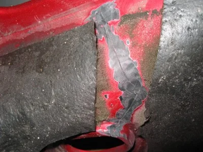

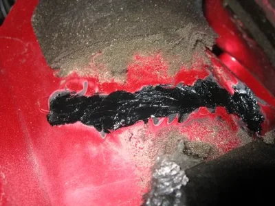

Alt 25.09.2007, 20:28   #13
Beiträge: 1.882
Thema ist zwar schon lange durch.
Habe letzten Monat meine Verkleidung einer ZZR, bestand plötzlich aus drei Teilen.
Mit hilfe von einer Leister "triac S" wieder zusammen gebraten. Ist zwar noch nicht ganz 100% sauber, aber sie hält auch nach extreem biegen und wippen.
Hatte es vorher auch in MacGiver Manier probiert, war aber alles Schrott.
Kurzum die 150€ haben sich gelohnt.

Alt 25.09.2007, 21:03   #15
Beiträge: 1.882
Zitat von ThorstenF Beitrag anzeigen
Super, dass es bei dir geklappt hat. Meine ZX6R die ich aus 55 Teilen wieder zusammen gelötet habe, fängt jetzt, nach 1 Jahr an einigen Stellen wieder an, einzureßen. Gut dass ich noch keine neue Lackierung usw. drauf habe.
Yepp, das hab ich gelesen und die Foto´s von dir gesehen.
Der Trick dabei ist mit dem richtigem Werkzeug wie dem von Leister, erwärmst du eine etwas gröszere Fläche wodurch das Material nach einiger Übung sich besser verbindet.
Nein ich bin nicht von Leister und mache auch keine Werbung dafür. Bin nur völlig überzeugt davon.
Das Teil wird auch zum Linoleum verschweiszen genommen.
Vielleicht kann euch ein Kumpel der Fuszbodenleger ist, aushelfen mit dem Teil.
Hier eine Klasse pdf dazu.
Da der Schweiszdraht von BAUHAUS rund ist, habe ich den Fräser von Dremel genommen.
Wie schon geschrieben hält bisher super.

Alt 26.09.2007, 11:44   #18
Beiträge: 1.882
Hier mal ein paar Bilder meiner Versuche.
Bild 1
Bild 2
Bild 3
Bild 4
