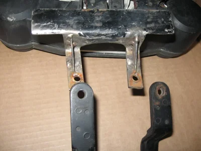

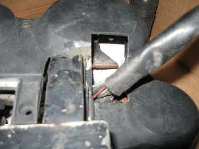

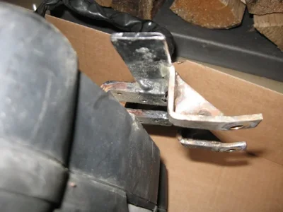

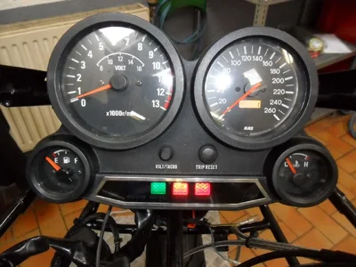

Mahlzeit!
Gabs die GPZ vor '90 mit unterschiedlichen Gabelbrücken oben?
Bei mir ist eine verbaut bei der der Abstand der Befestigungslöcher für das Zündschloß und den Instrumententräger ca. 55 mm beträgt.
Der Instrumentenhalter dazu ist bei mir umgeschweißt, s. Bild, er wurde wohl mal aus einem Halter mit 75 mm Abstand gebastelt.
Der Halter der Ersatzinstrumente hat an dieser Stelle ca. 75 mm.
Die Frage ist nun, ist bei mir ne falsche Gabelbrücke verbaut?
Oder gibts den Instrumententräger auch mit 55 mm Abstand?
ciao, Jockel

Also mit Gabelbrücken hat das doch nix zu tun. Die Instrumente werden ja an dem Verkleidungshalter angebaut. Und die Instumente der 900R haben immer den gleichen Abstand, egal welcher Jahrgang

Dann drehen die Instrumente auch nicht mit dem Lenker mit?
Als ich das Mopped vor Jahren gekauft habe hatte sie keine Verkleidung, die Instrumente waren an der oberen Gabelbrücke festgeschraubt, als ich die Verkleidung drauf gebaut habe habe ich das so gelassen.
ciao, Jockel

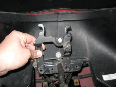

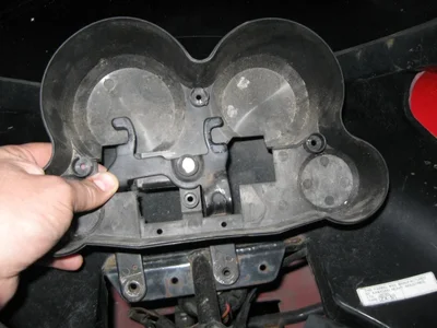

Alt 02.05.2011, 20:59   #4
Ne, die Bewegen sich nicht beim Lenken

Alt 02.05.2011, 21:18   #5
Jockel
Benutzerbild von Jockel
Registriert seit: 27.08.2000
Ort: Garching / Alz
Beiträge: 233
Jockel befindet sich auf einem aufstrebenden Ast
Hallo Rüdiger,
danke.
also so?
ciao, Jockel
Dateityp: jpg IMG_0168.JPG (339,0 KB, 31x aufgerufen)
Dateityp: jpg IMG_0169.JPG (346,6 KB, 26x aufgerufen)

Alt 02.05.2011, 21:24   #6
Gerd.
Benutzerbild von Gerd.
Registriert seit: 06.06.2001
Ort: Selm
Beiträge: 1.783
Zitat von Jockel Beitrag anzeigen
Hallo Rüdiger,
danke.
also so?
ciao, Jockel
Jepp, genau so !
Alt 02.05.2011, 21:27   #7
Jockel
Ort: Garching / Alz
Beiträge: 233
Danke euch beiden, wieder was gelernt!

Wie hat denn da der Platz gereicht??
Oder bist ohne Innenverkleidung gefahren??

Hallo Mike,
das ging, die Instrumente haben über der Innenverkleidung gedreht.
