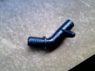

Hallo liebe Schraubergemeinde,
ich habe ein Problem, bei dem mir der freundliche Kawahändler von nebenan leider nicht helfen konnte. Ich hoffe Ihr könnt es.
Also, ich mußte an meiner alten ZX-10 (Bj 1988) die Ölwanne demontieren und da fiel mir ein kleiner Plastikstutzen entgegen. Leider war es mir nicht mehr möglich nachzuvollziehen, wohin diese Stutzen nun gehört. Ich versuch mal ein Foto davon anzuhängen. Jedenfalls ist das Teil auf dem Microfiche zu finden ( Part No. : 92059-1508) aber auch dort kann man nicht erkennen wo es hingehört. Ich hoffe ihr könnt mir dabei helfen.
Schon mal danke für eure Mühe.
Gruß ZX10-Schrauber

Der kommt von unten in den Motorblock rein, also ist schlecht zu erklären, hinten oben wird der reingesteckt, ist quasi ein Ansaugschnorchel...

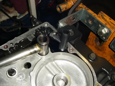

Statt vieler Worte

Vielen Dank für die schnelle Antwort. Hab meinen Bock jetzt endlich zusammenschrauben können. Morgen kommt die Probefahrt.
