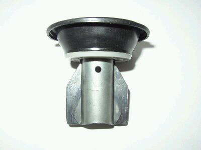

Schau mal hier:
Wenn du Gas gibst (D drehen) erzeugt die Luft die in den Brennraum gezogen wird einen Unterdruck durch den auch Luft durch "A" nach "M" bewegt wird.
In "M" drückt die auf die Schiebermembrane "J" und dadurch den Schieber nach oben.
"N" ist aber ein von der Membrane "J" eingeschlossenes Volumen, das nur durch "C" unsere schöne Entlüftungsbohrung entweichen kann.
(Wenn ich da was falsch erklärt hab berichtigt mich)
Soweit klar ?
Bei der 500er wird als Drosselung seitlich ein Loch in den Schieber gebohrt.
Das wird bis zu einem gewissen Höhenstand des Schiebers von der Schieberführung verdeckt (verschlossen).
kommt das Loch über die Führung und wird geöffnet, verbindet es "M" mit "N", und die Luft die den Schieber weiter hoch drücken soll entweicht über das Entlüftungsloch (unten im Schieber).
Den gleichen Effekt hat eine defekte Membrane, nur das das dann nicht von der Schieberhöhe abhängig ist sonder immer auftritt.
Da is dat Loch:
Alt 26.01.2011, 16:30   #17
Die Funktion des Vergasers kannte ich.
Jetzt wo Du das Bild von dem Schieber gepostet hast macht es auch Sinn.
So aus der Erinnerung war ich der Meinung das seitliche Belüftungloch war unten,
aber mit der Bohrung oben ist die Sache natürlich klar.
Ich hatte das Teil selbst entdrosselt, konnte mich aber nicht mehr erinnern das die Hülse nur oben eingedrückt wurde.

die haben auch eine belüftung der oberen kammer zum saugrohrdruck . dazwischen eine düse , mikunis haben-hatten das länger so .
es entsteht dadurch eine verbindung von oberseite zu unterseite des schiebers durch die besagte bohrung .
bitte mal nen link zum lesen , wenns was anderes ist .
