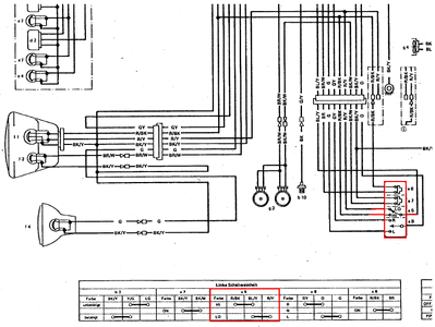

Das ist mir klar, aber dir offensichtlich nicht was ich meine:
Das Abblendlicht wird abgeschaltet wenn man das Fernlicht einschaltet ->
heißt konkret, wenn der Schalter auf "LO" steht wird der kontakt zum Abblendlicht hergestellt, auf "HI" getrennt.
Wenn das da nicht angeschlossen ist leuchtets also auf der "LO" Stellung auch nicht
Ich muss mich korrigieren: Das Kabel ist nicht Schwarz/Grün, sondern Rot/Gelb, das kommt an die LO Seite vom Schalter und geht zur Wendel vom Abblendlicht.
Siehe Bild
Die Blau/Gelbe Leitung kommt vom Lichtschalter.

So ich habe es hinbekommen!!!!!!!
Als Tipp mann sollte erst die Rechte Seite anschliesen und die Brücken für das Licht setzen!
Dann Klappt das auch
