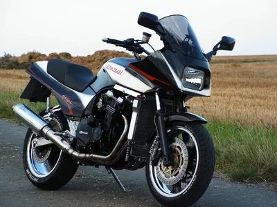

mal eine Frage:
Welcher Kühler passt denn noch an die Dicke?
Bei mir ist alles im Originalzustand, ich überlege ob ich einen anderen Wasserkühler einsetzen soll.
Grund ist nur die Optik.....sorry.
Vielleicht was hübsches in Alu ( gebogen )
ZXR 750 hat nen hübschen....aber wie wild ist der Umbau?
Muss die Verkleidung umgebaut / geschnibbelt werden?
Ich denke, das original Geweih ist dann auch hinfällig?
So, das sind meine Gedanken an einem verregneten 2. Mai
Ralf
