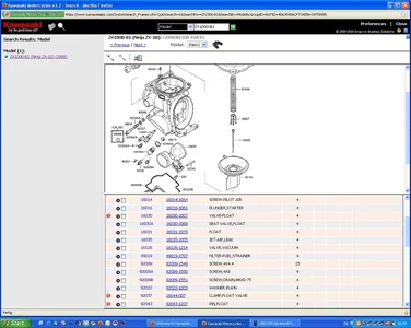

Standard auf den bild
aber auf den bild sieht das anders aus feder gumiring scheibe,!!!

Nein, das ist nicht egal. Die Scheibe soll verhindern, daß die Feder auf dem O-Ring rumorgelt.
Hier mal das Bild dazu:
Dateityp: jpg vergaser_1000rx.jpg (133,9 KB, 44x aufgerufen)
