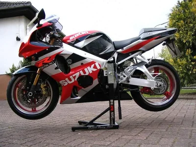

Guck mal bei dem Bild, hinten unten an der Schwinge.
Hat die ZX9 glaub ich standartmäßig.
Wenn dir jemand nen Unterzug an die Schwinge macht, soll er direkt die Adapter
für den jeweiligen Ständer den du hast mit anschweißen
PS: Grad gesehn, Alex hats genauso gemacht
solltest eigentlich weiterhin einen Montageständer mit Auflage verwenden können.
Oder besorgst dir einen ähnlichen wie auf dem Bild zu sehen.

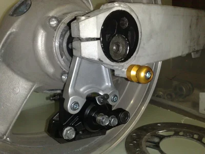

Hallo zusammen!
Genauso habe ich das auch bei meiner ZZR Schwinge machen lassen,Alu-Böcke anschweißen lassen,siehe Bild.
Mfg
