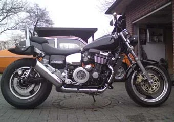

Allerdings muß ich damit noch ein paar Tage warten, im Moment fehlt mir noch etwas wichtiges( die reibefläche zwischen Daumen und Zeigefinger).
Habe gestern die erste Fahrt mit neuer Front gemacht( Gabel Rad und Bremse ZXR750)
fährt schon echt super. Jetzt fehlt nur noch das Hinterrad.

So hier ein Update.
Habe endlich meine 6" Felge hinten drin.
Als nächstes werde ich meinen klappernden Krümmern an den kragen gehen.
