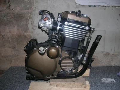

Dateityp: jpg ZRX1200MOTOR.jpg (266,6 KB, 44x aufgerufen)
Alt 30.12.2009, 11:52   #12
Sowas hat man doch in der Garage liegen oder ?
Wozu? als Luftpumpe? Gehört in ein Fahrzeug

Abwarten, ist alles am machen. Werde alles am WE mal testen. Zeige dir dann mal Bilder am WT.
Alt 30.12.2009, 11:59   #14
? Luftpumpenbilder? Ohne größeren mechanischen Eingriff haben die keinen Biss, sind wie Weichgespült.
