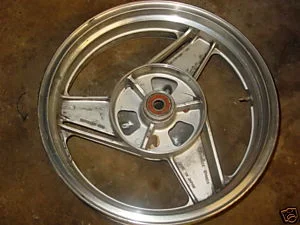

könnt ihr mir sagen,was dies für eine Felge ist und ob sie in die 900er Schwinge passt???
Ich weiss nur ,dass sie 4,5X18 Zoll groß ist.
Gruß Stefan.

Ist von der ZX10, passt mit entsprechenden Distanzen aber hat leider auch wieder nur 18".

Was wäre denn deiner Meinung nach die ideale Reifen-Größe,für die Felge???
(wenn ich vorne auf original Felge bleibe)
Gruß Stefan.

Der beste Reifen für die 4,5Zoll Felge ist der 160/60-18
