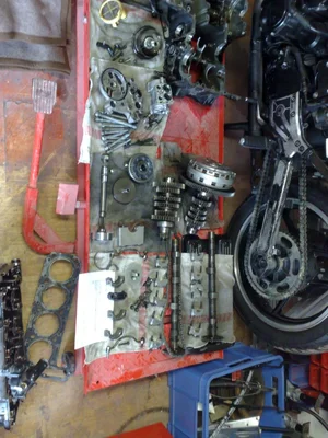

seht selbst.
Kurbelwelle könnt ihr euch wohl vorstellen, schöne Scheisse.

Hi Uwe,
jo, die wolln nicht mehr... au wei...
Sind die von Deiner Dicken ? Hattest Du nicht erst letztes Jahr schon das Maleur?
Edit: Das war`n Pleullagerschaden, gell?
Ne die sind nicht von meiner Gott sei Dank, ist ein Motor von nem Kumpel
Ja das waren Pleullagerschalen, also Pleuellagerschaden

Tja. Sag ihm künftig ordendlich Calgonit ins Öl. Soll ja Lochfraß verhindern.

Die sehen aber nicht mehr Orginal aus ist wohl Schweinegrippe?

Ich kann jetzt keinen direkten Schaden an den Schalen erkennen, ausser das die wohl mit Klebeband?? eingesetzt wurden. Aber das ist ja eigentlich schon Schaden genug.
Und das Pleuel selbst sieht doch gut aus, das hat nix.
Man braucht ein Foto von der Draufsicht der Schalen um zu sehen, wie hin die sind.

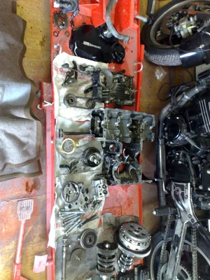

So hab den Motor jetzt komplett ausseinander gebaut und es hat sich das wahre gezeigt.
Also defekt ist defintiv:
Pleul 3ter Zylinder ausgeglüht
3 Zylinder kurz vorm Fresser
Kurbelwelle im A...
4ter Zylinder kurz vor einem Lagerschaden
jetzt das gute, meine Ersatzkurbelwelle ist genau die gleiche von den Markierungen
Und ich habe auch noch einen Ersatzzylinder mit Kolben hier.
Das einzige was ich jetzt noch brauche ist ein Pleuel ohne Markierung, wer eins hat bitte melden.
Die Lagerschalen bekomme ich ja vom Volker denke ich.
Ich brauch die schwarzen.

Und schmeiß den Ölkühler in die Tonne, da bekommst die Lagerreste nicht mehr raus. Wird dann später langsam wieder in den Kreislauf abgegeben....

Pleuel hab ich. Ist sogar eines ohne Markierung.
Aber selbst wenn es eines mit Markierung wäre könntest Du das nehmen, du musst dann nur die entsprechenden Lagerschalen nehmen.
Die Schalen bekommst Du bei Volker, dauert nur ein paar Tage.
Vielleicht kann auch Axel welche besorgen. Versuch macht kluch.

Na hoffentlich kommt sowas nicht bei mir mal.
Sieht echt übel und kaputt aus.
Voll im!
Nich schön sowas und sicher ganz schön Kostspielig!!!
Lohnt sich das denn noch ????
Würde da eher einen kompletten neuen( gebrauchten) Motor einbauen.
