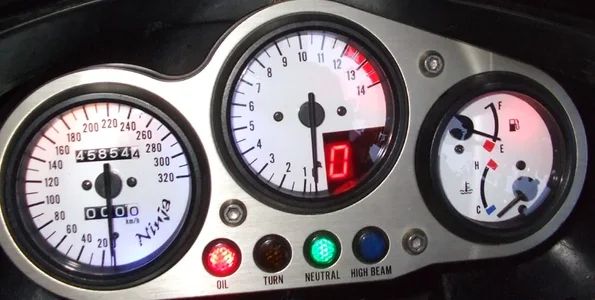

burmacky
Bescheid !
Dateityp: jpg fglztertuztrew 079.jpg (95,7 KB, 44x aufgerufen)

Zitat von burmacky Beitrag anzeigen
Bescheid !
Kenne dein Bild. Deswegen habe ich die Frage ja aufgeworfen. Oder sind diese Umbautips nur für bestimmte User?
Alt 21.06.2009, 22:18   #6
burmacky
... Quatsch .... hast du den Fred dazu auch gelesen ? .... ich kann dir gern sagen wie ich das mit der Ganganzeige bewerkstelligt habe ... es gibt da mehrere Möglichkeiten um die einzelnen Gänge zu " zählen " und anzeigen zu lassen ... ich persönlich bevorzuge die Variante mit den Bremslichtschaltern und Federn ... ist unempfindlicher und zuverlässiger .... weitere Möglichkeiten wären Reedschalter( Minimagneten) oder Microschalter ... ist eine Frage der Kreativtät und wie man die Sachen möglichst haltbar und unsichtbar unterbringt .. und der anschließenden Abstimmung ... so eine Ganganzeige ab Werk verzählt sich eigentlich nie was dir mit nachgerüsteter Ganganzeige schonmal passieren kann .... bei mir noch nicht .. kann aber passieren ..

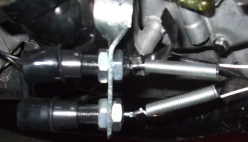

burmacky
.... die beiden Bremslichtschalter geben den Masse- Impuls für Auf - oder Abwärts zählen ..... der Masseimpuls der von deiner Leerlaufanzeige kommt stellt die Ganganzeige dann wieder automatisch auf 0 .... die Bremslichtschalter müssen so eingestellt sein daß einer davon schon durchgeschaltet hat der andere noch nicht ... wenn jetzt hoch oder runter geschaltet wird erfolgt jeweils das Signal Auf-oder abwärts an die jeweilige Steuerleitung zur Anzeige ... ist aber auch ganz gut in der Anleitung beschrieben die es zu den Bausätzen dazu gibt .... wenn du möchtest sende ich dir die nötigen Bezugsquellen für das Material per PM ...ok ?
Dateityp: jpg fglztertuztrew 010.jpg (19,4 KB, 59x aufgerufen)

Aha... jetzt wird es langsam heller. Ich wusste nicht, dass es dafür Bausätze gibt. Cool.
Mit dem kleinen Bild kann ich noch grad nicht allzu viel anfangen, weil ich es örtlich nicht zuordnen kann. Aber ich werde mich mau besser schlau machen.

burmacky
Danke erstmals.
Gruss, Martin
die Schalter kannst du irgendwo z.B. in der Nähe der Wasserpumpe anbringen .. ich habe mir dazu ein 2mm starkes Blech gebaut ... vielmehr war es ein Blechwinkel aus dem Baumarkt für 1,39 € ... weil ich das alles 2 mal machen mußte ( für Bikerkollegen mit) habe ich diesen Winkel einfach in der Mitte getrennt , mit den passenden Bohrungen für die Schalter und dem Haltepunkt am Ende versehen ... im Schraubstock passend gebogen .... Feineinstellung erfolgt über die beiden Muttern am jeweiligen Schalter .. ist im Grunde garnicht so schwer.. die Federn werden dann einfach am Schaltgestänge (Gelenk) eingehakt.... fertig ! ... zählt sehr zuverlässig ... funzt
