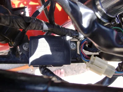

Unterlagen und so'n Kram hab ich selber alles, ein Ami-Modell hab ich auch vor der Tür stehen. Aber trotzdem danke mal. Wollte halt nur mal kurz anfragen ob jemand weiss nach dem Motto "jo, da musste anstatt A und B, die C nehmen" - für den Fall das jemand sowas schonmal gemacht hat. Ansonsten wühl ich mich da mal selber durch. Interessant wäre noch wie das gemacht wird das das Ablendlicht nur bei Motorlauf angeht (wenns mal an war, brennts auch wenn mal den Motor ausmacht)...
P.S.: Auf dem Bild ist die ominöse Blackbox... (12V Reserve Light Device)

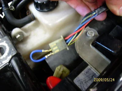

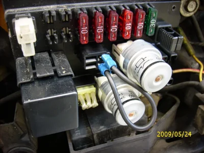

Sorry, ich hab nicht verstanden, daß Du das nach US-Muster haben möchtest.
Da ist es, wie Heiko schon schrieb, eine Relais, welches über den Anlasserstromkreis angesteuert wird. Da reicht ein Tupps auf den Starterknopf, dann ist das Licht an.
Ich bin von ausgegangen, daß Du eine normale europäische Maschine einfach mit anderen Schaltern versehen möchtest.
Die Blackbox ist das Reserve-Beleuchtungssystem: Wenn Ablendlich an und brennt Durch, wird automatisch gedimmt auf's Fernlicht geschaltet. Umgekehrt bei Fernlicht an und brennt durch, wird automatisch auf's Abblendlich umgeschaltet. Gleichzeitig geht bei beiden Fehlern eine weiße Kontrolleuchte an.
Man kann beide Systeme aber einfach umgehen: Man muß nur das Relais brücken, dann geht das Licht bei den amerik. Versionen mit Zündung an.
Auch das Reserve-Beleuchtungssystem kann man abklemmen und dann brücken. Hier mal Bilder von der Eli, ist aber bei der GPZ haargenauso...
Die Systeme arbeiten übrigens unabhängig voneinander.
Also, was genau möchtest Du jetzt an Funktionen haben??

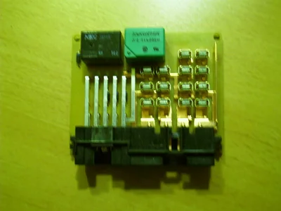

Beiträge: 1.869
Da ich vorhabe auf aktuellere Handarmaturen umzubauen und diese wie die US-GPZ (900) Ausführung keine Lichtschalter (Abblendlicht geht an wenn Motor läuft), keine Lichthupe und dafür aber nen Warnblinker haben, wollt ich mal bevor ich das Rad neu erfinde oder Stromlaufpläne studiere, kurz anfragen ob sich jemand damit schon eingehen befasst hat und wo die entsprechenden Beschaltungsunterschiede sind !?
Fahre seit 1994 (ZZR1100) damit rum.
Knackpunkt ist ob der Sicherungskasten einen Platz für ein Relais frei hat. Steht im Schlatplan als Scheinwerferrelais. Ist das vorhanden sollte nichts mehr im Wege stehn.
Durch das Relais wird der Scheinwerfer erst nach drücken des Startknopfes gezündet.
Um das Licht ohne Motor einzuschalten kurz den Starter betätigen.
Relais und die Dioden (N1 4001) einlöten einen Stecker glaube von 7 auf 8 am S-Kasten umstecken und die Steckverbindungen von Schalter am Stecker überbrücken.
Wenn mir einen mal die kompletten Elektrikunterlagen zukommen läßt kann ich ja mal nachschauen ob es auch so einfach ist bei euch.
