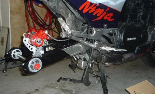

So nach und nach komplettiert sich alles was ich für den Umbau auf ZZR Felge hinten und GPZ 500S Felge vorne mir fertig mache.
Habe die mir vorliegende verstärkte Schwinge aus einem 84 er Baujahr jetzt soeit fertig gestellt und mit Schmiernippeln für die Schwingenlager versehen.
Problem da ist da die Schmiernippel genau mittig zwischen den rechten und linken Lagern jeder Seite sitzen müssen um die Schmierbohrungen nicht durch die eingepressten Lager zu verdecken so das auch Fett hineingepresst werden kann war das dort auch der Kettenschleifer sitzt. (Randnotiz : Gibt natürlich auch eine Möglichkeit die Nippel seitlich zu setzen und doch Fett zwischen die Lager zu bekommen, ist aber erheblich aufwendiger)
Dadurch war es nur möglich den Schmiernippel auf der linken Seite der Schwinge vor Kopf zu setzen und eine Bohrung in den Kettenschleifer zu machen wo der Schmiernippel durchschaut. Hierdurch gibt es keine Probleme das der Schmiernippel Kontakt mit der Kette bekommt und ein abschmieren dürfte nach demontage der Ritzelabdeckung gut möglich sein. Auf der rechten Seite habe ich den Schmiernippel einfach von oben rein gesetzt.
Ursprünglich wollte ich die Schwinge zwar komplett polieren, aber da ich meistens etwas putzscheu bin und die Schwinge doch durch Kettenfett und anderen Dreck eigentlich nie richtig sauber bleibt und die Schwinge durch Auspuff , Kette , Kettenschutz und andere Anbauteile nicht gerade zu den putzfreundlichsten Teilen gehört habe ich sie nun teillackiert in Schwarz Metallic ( schwarzer Dreck auf schwarzer Schwinge fällt nicht so auf) und lediglich die Verstärkungen der Schwinge poliert.
Denke das kommt in Verbindung mit den polierten Exentern ganz gut zur Wirkung.
Ist halt mal was anderes wie nur poliert oder nur lackiert bzw. beschichtet.
Im Anhang mal ein paar bildchen von der Schwinge und der Position der Schmiernippel.

In der Schwinge sind es halt Nadellager und bei Radlagern macht es ja da es in der Regel 2 RS Lager sind halt nicht soviel Sinn. Außerdem werden die Räder z.B. doch des "öfteren" mal ausgebaut und wenn es zum Reifenwechsel ist und da kann man ja bei der Gelegenheit auch mal mit nem Finger voll Fett an die Lager gehn.
Die Schwinge hingegen baut man ja nicht so regelmässig aus, hat man auch an den Schwingen die ich hier so rumliegen habe gesehn, Fett schwarz, harzige Konsistenz und mehr mit Teer als mit Fett zu vergleichen

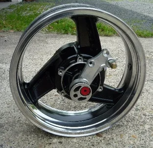

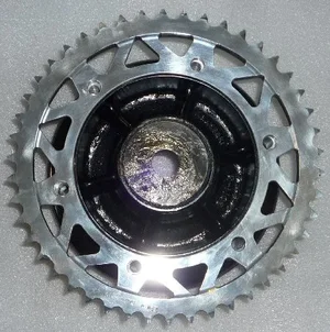

Hier dann noch die passende Felge die da rein soll und der Kettenträger mit dem neuen Alu Kettenblatt für die 530er Kette mit 46 Zähnen. Fehlen noch die Schrauben um das Kettenblatt fest zu machen. Sollen ein paar Imbusschrauben rein im Style der Bremsscheibenschrauben die ich mir erst noch beim Schraubenkarl besorgen muss.
Beim Kettenträger sieht man auch die große stufig gedrehte linke Distanz (schön fettig) hinter der ein mit Wälzlagerfett getränkter Filzring sitzt (Marke Eigenbau). Dieser soll das Lager, welches zwar geschlossen ist, etwas vor Schmutz und Nässe schützen da ja kein Simmerring mehr auf dieser Seite verbaut werden kann.
Zu der Distanz auch noch mal ein Foto mit dem noch ungefetteten Filzring.

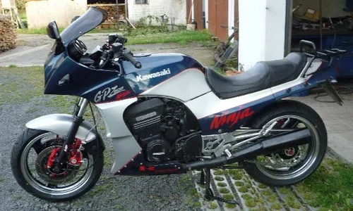

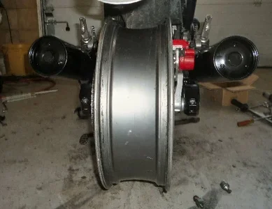

Standard Schwinge ist nun drin

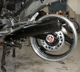

Da ich ja im Schwarzwald letztes WE hinten platt gefahren hatte und daher ein neuer Reifen drauf muss, musste ich meinen geplanten Umbau ein bisschen Vorziehen.
Hab nun die überarbeitete abschmierbare Schwinge schon mal eingebaut und Die schon einbaufertige ZZR 1100 C Felge zwecks Überprüfung der Kettenflucht mal ohne Reifen eingesetzt. Die Reifen sind bestellt und die neue Kette samt Ritzel kommt morgen.
Bei der Gelegenheit sind nun die gleich die hinten teilweise ziemlich ranzigen Sito Auspufftöpfe runter geflogen und ich hab ein paar Orginal Töpfe der kurzen Ausführung montiert. Die waren leider auch nicht durch polieren schön hin zu kriegen so das ich sie mit VHT Lack lackiert habe. Vielleicht bastel ich wenn ich Zeit habe noch ein paar Edelstahlblenden drüber.
Hier mal ein paar Fotos zum derzeitigen Stand der Umbauarbeiten :
Felgenanpassung_h2kl.JPG Felgenanpassung_h3kl.JPG Felgenanpassung_h4kl.JPG Felgenanpassung_h5kl.JPG
Felgenanpassung_h6kl.JPG Felgenanpassung_h7kl.JPG Felgenanpassung_h8kl.JPG Felgenanpassung_h9kl.JPG
Beste Grüße Michael
www.mahler-motors.de

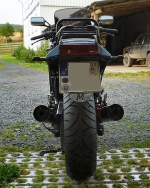

Standard Reifen sind montiert Räder sind drin,geil

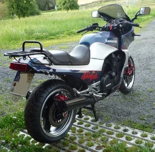

So hab die Reifen heute montiert und die Räder nun umgebaut.
mit dem 180er hinten sieht schon irgendwie Brutal aus gegen die Trennscheibe die vorher drin war.
Änderungen und Anpassungen hat alles auf Anhieb gepasst. Hauptständer hatte ich mir einen breiter gemacht und montiert. Für Probefahrt war es heute zu spät hoffe aber daß das Wetter morgen wenigstens für ne kleine Runde passt. Denke aber das ich den Seitenständer auch noch ein bisschen verlängern muss, steht mir eigentlich zu schräg da ich jetzt beim 17er die Exenter wieder nach unten gedreht habe.
Aber seht selbst wie sie jetzt aussieht:
NachReifenumruest_12kl.JPG NachReifenumruest_1kl.JPG NachReifenumruest_2kl.JPG
NachReifenumruest_3kl.JPG NachReifenumruest_4kl.JPG NachReifenumruest_5kl.JPG
Mir gefällt's - finde sieht schon geil aus - besonders die Ansicht von hinten....
Beste Grüße Michael

Sieht gelungen aus.
Anfangs (bei den Einzelteilbildern) dacht ich noch die roten Akzente wären zuviel, aber im Gesamtbild passts wie Faust auf Auge
Da Hoff ich mal für dich mit auf schönes Wetter morgen.
