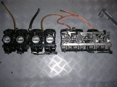

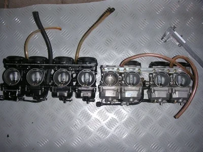

Ich habe mal 2 Bilder angehängt.
Links 34er-Vergaser (GPZ 900), Rechts 32er Vergaser (ZL 900)
Außenmaße Zylinderkopfseite:
GPZ 900: 42mm. ZL 900: 38mm
Außenmaße Luftfilter-Seite:
GPZ 900: 55mm. ZL 900: 50mm
Von der GPZ 900 paßt also keiner der Vergaser-Gummis auch nur annähernd an die ZL 900.
Beweis genug?
Dateityp: jpg PICT0001-1.jpg (141,5 KB, 21x aufgerufen)
Dateityp: jpg PICT0002-1.jpg (146,2 KB, 21x aufgerufen)
