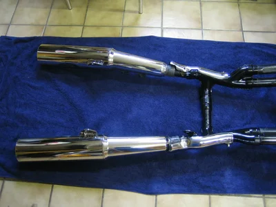

Zitat von Franx1 Beitrag anzeigen
..klar, das stimmt, aber was ist mit der Rostempfindlichkeit? Wie gesagt, hier liest man häufig was von rappelnden Originaltöpfen, gibts da neueren Ersatz? Das sind halt auch schon 20 Jahre alte Teile.
Hi Frank,
besorg Dir doch am besten einigermaßen "gute" Originale.
Die könnten dann, mit ein wenig Zuwendung, auch so aussehen :
Dateityp: jpg IMG_0066.JPG (452,0 KB, 113x aufgerufen)

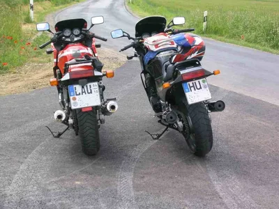

Nun, ich würd Dir ja zu ner BSM 4 in 2 raten. Weil du schreibst, dass die Optik erhalten bleiben sollte. Und da original 4 in 2 ist......
Leistungseinbußen hab ich damit jedenfalls keine und der Klang ist auch vollkommen in Ordung. Ist halt keine Brülltüte da die Anlage E-Zulassung hat.
Rechts im Bild Helmuts Maschine mit Originalanlage, links meine mit BSM Anlage
Grüße, Markus
Dateityp: jpg BSM VS Orig.jpg (63,4 KB, 82x aufgerufen)

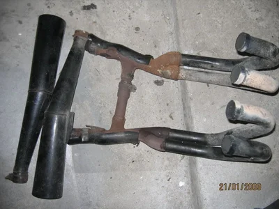

Seitlich siehts dann so aus....
Grüße, Markus
Dateityp: jpg Seite.jpg (37,4 KB, 64x aufgerufen)
is das chrom? oder poliert? oder beides? sieht ja richtig geil aus!das wäre auch was für papas sohn
