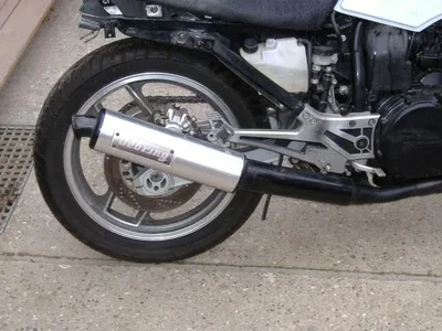

da mein pott nicht mehr ganz so schön ist war ich auf der suche nach nem besseren sebring, bin auch fündig geworden, aber nur der mu 180 wie ihn auch patrick verkauft. (bild hab ich mal stibitzt)
meiner ist der mu 162 mit kba 21056, was ist der unterschied?
und hat zufällig jemand noch so einen liegen, da der eingetragen ist?

Der MU 180 sollte eigentlich auf den Krümmer passen.
Anschlussquerschnitt ist glaub ich 73 mm.
Für den gibt es außerdem auch eine ABE für die 9er.

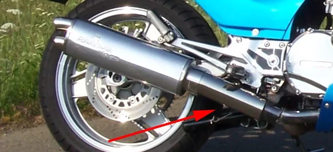

Remus könnt' passen, hat 76mm (3") Anschlußweite und gibt's auch in Edelstahl.
Wenn Du einen Remus Topf auf den Sebring Krümmer bauen willst
musst Du einen Adapter schweißen, hab ich so gemacht.

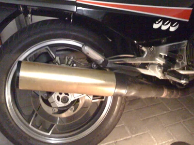

hm, das mit dem remus gefällt mir gut.
wie ist das eigendlich mit dem pott der zx10r 2005er modell, was für nen rohrdurchmesser hat die den? weil das vom rohrwinkel zimmlich gut aussieht.

der MU 162 hat einen Anschlußquerschnitt von 54mm. Das ist der Unterschied. Außerdem ist der MU 162 kurz, d.h. der steht nicht ellenlang über den Hinterrreifen hinaus.
Ja hab ich auch gemacht bei meiner Tarmagoni.Hab ein Stück Gerüstrohr zwischengeschweißt.Das hält jedenfalls

hm dann muss ich mal schaun was ich da mach. werd vllt mal den zx10r topf genauer unter die lupe nehmen.
irgendwas werd ich da schon finden.
