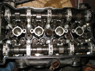

Hi Leute,
jetzt seh ich sowas zum Zweiten Mal...
Mach den Ventildeckel runter und sehe den Ventiltrieb und alles was man da sehen muß...
dann! In der Mitte und in jedem Zwischenraum zwischen Kerzen sind diecke, fette Madenschrauben reingedreht bzw geklebt, naja und die in der Mitte ist mit ein bissel Material rausgebrochen...
Klar Frostschaden...so einen Motor habe ich auch schonmal gekauft, habs damals aber leider erst bemerkt als ich 5 Liter Kühlwasser reingefüllt hatte und dieses dann langsam aber stetig im Ölschauglas anstieg....
an diesem Motor hier genau das Gleiche..
Kann man das schweißen?? denn dieser Kopf hier wäre ansonsten noch zu gebrauchen..

Sowas muss man gesehen haben um mehr zu sagen.
Mach mal Pic´s

Dingens
Mach mal Pic´s
Püüh, hatte meine Camera nich mit... wird nachgerreicht..

Also Leute!
jetz reiche ich mal Bilder nach...
das ist übrigens nicht mein Motor sondern der vom Alfa/Heiko, der hat den erstanden ich habe ihn geholt...wollt halt mal schauen was der kann..und dann das..trotzdem finde ich der Kopf sieht ausser eben dieser Macke bzw Loch wirklich gut aus, deshalb kam ich auf die Idee das sich das doch noch lohnt...
Danke aber für die Hilfsangebote
also hier mal die Bilder:

Schmeiss weg und bau die guten Teile aus!
Alt 02.01.2006, 21:35   #12
Benutzerbild von Mike
Beiträge: 3.534
Sehe ich auch so.
Steht glaube in keinem Verhältnis der Aufwand.

Puhhh, sieht nicht sehr gut aus.
Aber, Ich würde sagen man kann da was machen, entweder mit einem Lot was sehr niedrig Schmelzend ist, wobei man aber vorher den Kopf gleichmäsig auf max. 180 Anwärmen sollte.
Oder die Elegante Lösung währe das ganz Ausbohren, ein Feingewinde schneiden und einen Bundstopfen reindrehen, den man zusätzlich noch Verkleben könnte.
Vom Scheißen an der Stelle würde Ich Abraten.

Dingens
Hilmar
Der Aufwand für die Schweißvorbereitungen wärenhalt unheimlich hoch, ich denke mal das man eventuell danach die Führungen kontrollieren müßte, den Kopf nachher ob er noch plan ist.... ist mal nicht eben schnell gemacht....daher denke ich leider auch, das man den einfach ausschlachten sollte..
