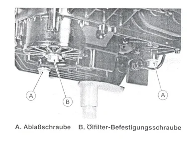

die zweite Ablassschraube befindet sich unter der Ölleitung im vorderen, rechten Bereich der Ölwanne.

Zitat von Pivovar Beitrag anzeigen
jetzt hab ich hier was von einer zweiten Ablassschraube gelesen.... wo issen die????
Morsche,
guggst Du Bild
Dateityp: jpg Ablassschrauben.jpg (44,8 KB, 69x aufgerufen)
Denn dann
Tueddel
