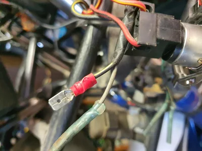

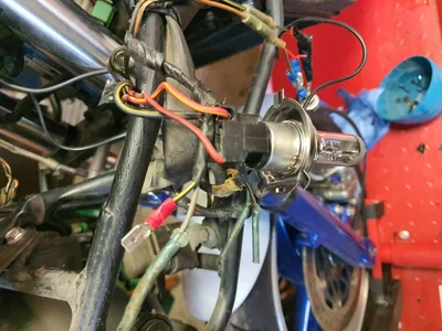

Moin. Ich bin wirklich elektrisch ein absoluter Nerd und habe aktuell folgendes Problem:
Verkleidung nach Umfaller demontiert und nach spachteln und lackieren wieder angebaut. So weit so gut. Allerdings ist seither mein Abblendlicht ohne Funktion und 2 lustige Kabel haben kein Gegenstück. Fernlicht und Lichthupe funktionieren. Birne ist auch heile.... Ich finde den Fehler nicht. Bild:

Der rote Stecker sieht ja schon mal nicht ganz original aus. Ich glaube da wirst Du suchen müssen, eventuell den Schaltplan befragen und dann rückwärtssuchen. Aber irgendwo müssen doch die Gegenstücke der Kabel hängen.

Noch ein Hinweis: wenn der Glaskörper einer H4-Birne im Freien hängt reicht die Berührung mit irgendwas dreckig oder fettig - das war's dann mit leuchten weil kriegste ned mehr ab, verdampft im Scheinwerfer und schädigt die Chrombeschichtung.

du schreibst Lichthupe und Fernlicht funktionieren. Also gehe ich davon aus dass ein mal Plus und die gemeinsame Masse für Fern und Abblendlicht an der H4 Birne ankommt so mit kann wohl das Schwarz-gelbe Kabel an dem freien Stecker nichts mit dem Abblendlicht zu tun haben oder sehe ich da was falsch?? Hast schonmal die Sicherungen für die Beleuchtung nach gesehen?? Rot-Gelb + Fernlicht Rot + Abblendlicht oder umgekehrt Schwarz-Gelb Masse

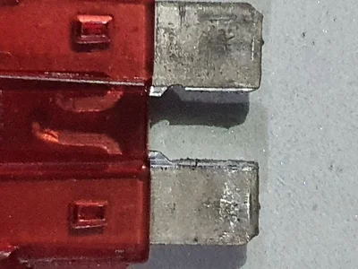

Es kann so einfach sein.... 10 A Sicherungen...4te von links war durch! Wofür jetzt allerdings die Kabel sind....kein Plan...

So wirklich Original ist der Kabelbaum nicht. Wobei der Rote Stecker mit den Blinkerkabel zusammengewickelt ist - der ist fürn Blinker. wenn nicht - dann nicht
