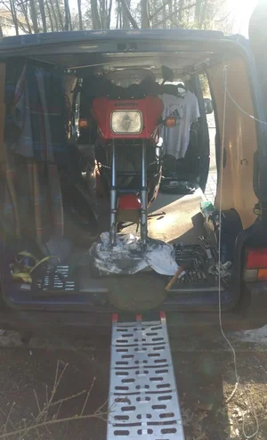

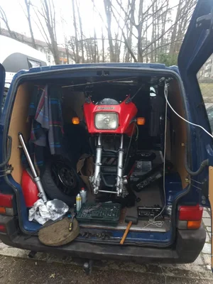

In diesen trübsinnigen Zeiten hilft nur Ablenkung. Also hab ich die Gabel nochmal mit der anderen Luftbrücke (die eigentlich zu diesen Rohren gehört) versehen. Das ging mit Rausziehen ohne vollständige Demontage (Bild). Konnte oben die andere Luftbrücke drüberschieben. Jetzt ist es dicht, Bremse entlüftet. Muss nur nochmal alles checken und den Ölstand der Gabeholme auch. Einige Pumpbewegungen und alles scheint grade dicht. Hoffe ich habe Glück ! DANK und Gruß erstmal (bis zum nächsten Problem),

Du bist aber nicht sehr groß?
02.03.2022, 06:07 | #58 |
Beiträge: 1.761
Nicht mehr.................

Habe von aussen montiert, innen geht natürlich nur gebückt (bin 1,84 cm hoch). Aber ein Glück hab ich den Bus. Der kann die Sachen immer in Urlaub transportieren und macht das schon bald 10 Jahre jedes Jahr 1-2x. In der Innenstadt von Karlsruhe ist das auch eine günstige Garage.
Die GPz steht schon draussen, Gabel ist dicht, Ölstände korrigiert (war zuviel drin ca. 30 mm !) und ein halbes Bar drauf. Macht einen sehr guten Eindruck, hoffe beim Fahren dann auch Werde es bald testen, aber grade ist es wieder saukalt hier. Gruß, Frank
