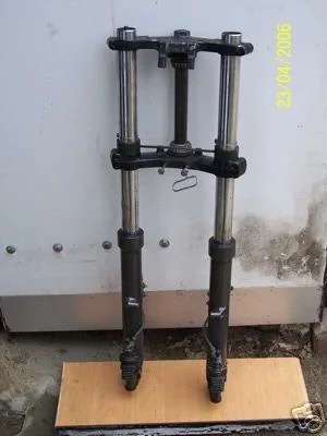

ich bin mir bei, Ihr wisst schon wo, eine Gabel am beobachten um diese evtl. zu kaufen. Die soll angeblich von Bj. 90 sein und 17" aber auf dem Bild meine ich Anti-Dive zu erkennen. Gab es diese Gabel von diesem Bj. denn noch mit AD ?

Nein.
Vielleicht EZ.90 und is ne 89er. Definitiv 41mmGabel ab Bj.90 KEIN Antidive |

Nur zur Sicherheit, so sieht sie aus.

38er Gabel mit AD vom ersten Modell, kannst Du vergessen, |

Hab ich fast schon befürchtet !
Danke Pit, Danke Heiko

Ich wuerd sagen dass das nachlackiert worden sei, denn es ist alles lackiert... sogar die leitungen... Und ausserdem faehlt der AVDS sticker...
