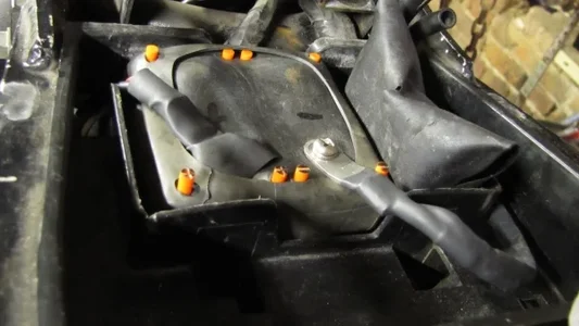

Werde am Samstag, wenn´s von der Zeit passt mal das Aliant LiFePo4 Pack einbauen.
Gewicht liegt bei 1 KG
Mal schaun wie das Ding so is.
Alt 09.12.2013, 12:57   #222
ralf70
Benutzerbild von ralf70
Registriert seit: 11.09.2009
Beiträge: 849
Standard 1 KG Batterie bitte....
Könnte aber durchaus kleiner sein......
Dateityp: jpg Foto.JPG (125,2 KB, 42x aufgerufen)

Das ist Absicht ! Bei der wahren Groesse des Zellenpacks fliegt sonst alles wild im Batteriekasten rum.
Gruss,
Ralf
(Abraham Lincoln)

sieht teuer aus...
Wieviel Ah?
Alt 09.12.2013, 16:07   #225
Alter: 49
Beiträge: 6.228
sieht teuer aus...
Wieviel Ah?
Dürfte dem Bild und der Gewichtsangabe nach die Aliant X3P mit 6,9Ah sein. Die liegt bei schlappen 220 - 250€. Liegt also preislich in etwa bei den Suber Bs...
Sollte es die X2P sein, liegt die bei 160 - 200€ und hat 4,7Ah.
Die Dinger sind aber mal jedenfalls nicht uninteressant...
