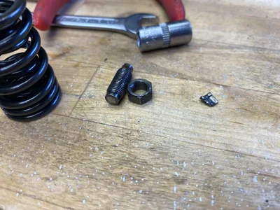

Zitat von Marqus Beitrag anzeigen
Deckel ist ab. Eine einstellschraube für Einlass Zylinder 2 hat sich komplett gelöst und liegt dahinter…
Mir ist das auch schon passiert, daß eine Kontermutter nicht richtig fest war, und die Schraube hoch gewandert ist. Das macht aber schon ordentlich Radau, bevor die Schraube daneben liegt...
Alex ist offline

Die beiden Keile wurden zerfetzt und liegen gebrochen oben im Kopf. Evtrl. hab ich nicht alle Teile erwischt, daher guck ich nochmal im Seitendeckel.
Werde mir jetzt ne Kopfdichtung besorgen (Kauftipp?) und die Keile und dann schaunmermal.
