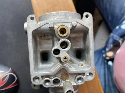

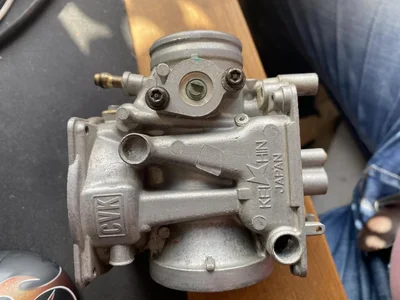

Hi nochmal,
Hab jetzt 117,5er HDs bekommen. Am WE werde ich zerlegen und reinigen. Frage: hab ja den Einzelgaszug der 83er 900r. Kann ich den am zxr 1100 Gaser nutzen oder muss ich umrüsten?
Danke

Hi ihr alle,
hab noch ne Frage: Ich verwende dann die Düsenstöcke der GPZ, richtig? So wird es ja beschrieben hier. Diese haben sowohl mehr als auch größere Löcher als die des ZRX Gasers.

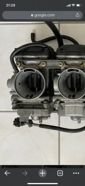

Egal, also ich hab den 36er Gaser nun verbaut. Läuft auch, aber der Single-Gaszug meiner GPZ ist zu kurz. Es fehlen 2-3 mm, damit der Gaser komplett geschlossen werden kann. So ein Mist. Zum Glück ist meiner eh noch der ganz alte und ich suche mir einen neuen.
Gibt es von der Stange irgendwo passende Gaszüge, die einach ein gaaanz klein bisschen länger sind?
danke euch,
Markus
ps: ja, sämtliche Maßnahmen zur internen Verlängerung des Bowdenzuges habe ich schon versucht. Es reicht einfach nicht ganz. Moped schreit sofort hoch auf 5000

ich nehme an, daß der Bowdenzug an sich lang genug wäre (nicht zu straff irgendwo lang), sondern daß die Seele ein bisschen zu kurz ist..?
Falls ja - ich habe mir schon damit beholfen, daß ich von der Ummanterlung den Blech-Schutz (das silberne Ding am Ende losgepröppelt habe und vom Mantel ein paar mm abgekniffen habe, und dann den silbernen Verhüterli wieder drüber. Konnte dann wenigstens noch fahren, bis der neue Gaszug da war
ich weiß leider nicht, welcher Gaszug ein (relativ) längeres Innenleben hat ��

An den Verstellern im Zug auf ganz kurz eingestellt?
Übersieht man gerne.

Danke euch. Ja, hab ich alles versucht. Denke, der zxr Gaser ist da einfach leicht anders.
