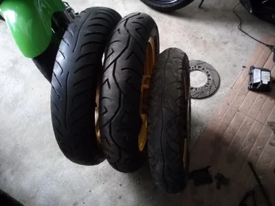

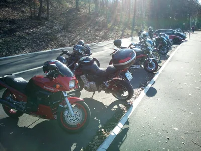

War heut eein wenig im Zwiespalt bei dem Wetter, waschen, fahren, oder schrauben. Hab dann ein Bissel von allem gemacht.
Hab meine alte Dame rausgeholt, jetzt geht der Tacho auch wieder und festgestellt wie toll die eigentlich ist. fahr sonst im Winter F650ST und ist schon was Anderes.
Dateityp: jpg IMG_20190216_125224.jpg (187,0 KB, 62x aufgerufen)
Dateityp: jpg IMG_20190216_135016.jpg (305,4 KB, 84x aufgerufen)

Ein kleiner >Ritt zur Aggertalsperre :-)

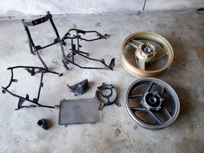

Hi Zusammen, kennt einer eine gute und günstige Firma die mir die Teile hier pulverbeschichtet. Natürlich ist Strahlen vorher auch nötig.
Meine Firme hier in Wermelskirchen reagiert nicht auf Anfragen.
Danke für eure Tips

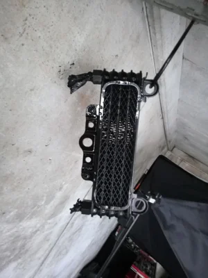

So, mein Bau kommt jetzt etwas ins stocken, mich hat man am Dienstag vom Motorrad geholt und mein linkes Handgelenk ist mit einer formschönen Gipsschiene gespickt.
Aber das soll mich nicht davon abhalten administrativ fertig zu werden. Meine Teile sind beim Beschichter. ist 2Gloss in Düsseldorf geworden.
Kann mir einer helfen? Ich suche den Ölkühler und Wasserkühler für die 900R neu. Die ganzen Dinger bei Ebay sind mir zu abgerockt. KAnn auch ein Chinading werden. Hauptsache neu.
Nur finde ich im Internet nichts. Oder es ist nicht mehr zu bekommen. Hat jemand von euch eine Idee?
Ach ja, wenn jemand von euch Spiegel oder Blinker, oder Rücklicht, oder Scheinwerfer vorne braucht. Gegen Versandkosten schau ich gerne durch meine Ersatzteilkiste. Mir ist hier so viel bisher ohne große Diskussion geholfen werde, würde das gerne zurückgeben.
Also wenn Ihr Eine iNternetadresse, oder eine Idee habt, wo ich die beiden Kühler neu bekomme, dann vielen Dank.
Erstmal gute Besserung. Hoffe es ist nichts schlimmeres passiert.
Gebrochen?
https://www.ebay.com/itm/aluminum-ra...oAAOSwgQ9Vm3eP

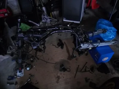

Das ist übrigens das Debakel.
Aber wie mein Schraubernachbar so schön gesagt hat, Fleisch heilt, aber eine Telegabel nicht. Meinem Motorrad geht es gut, sie wird gerade durchgeschaut, wie es aussieht ist nur der hintere Auffahrschutz krumm

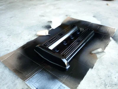

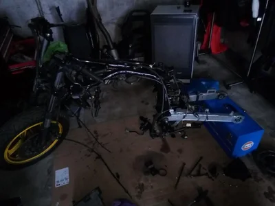

UNd es wird Vergasergummisuppe gemacht. 1 Teil Weichspüler und zwei Teile Wasser. Heiß werden lassen, nicht kochen und 24 Stunden warten. Danach wieder schön fluffig.
Motor und Vergaser werden noch gereinigt, war nur ein Anstecktest. Der Ventildeckel wir auch noch getauscht.
