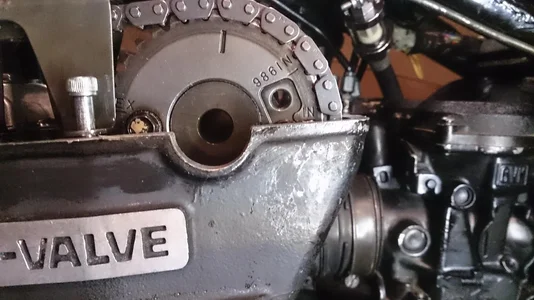

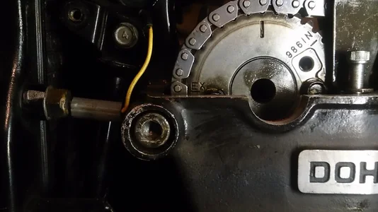

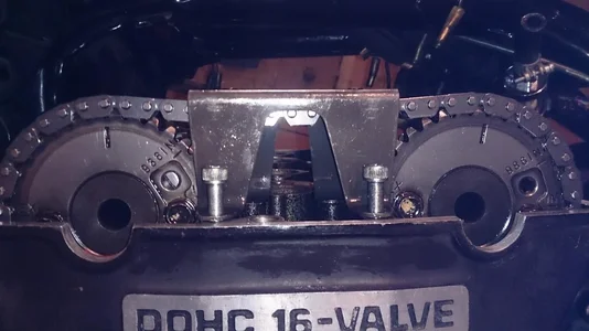

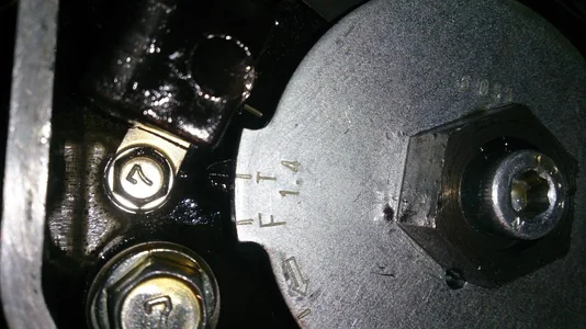

So habe noch eine Nachtschicht eingelegt alles rausgeruppt und neu eingestellt alles eigentlich genau so wie vorher auch.. Habe ein paar Bilder mit hochgelegen was sagt ihr dazu?

Sieht gut aus.

Ja - sieht korrekt aus.
Ich achte z.B. immer darauf das die Striche bei 12.00 Uhr beide senkrecht stehen, dann sind es die richtigen Steuerzeiten.
