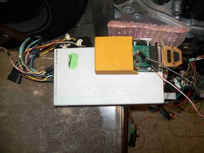

so heute bin ich wieder ein Stück weiter gekommen,
Kabel sind alle verlegt, Headway-Zellen als Batterie-Ersatz sind montiert.
Hatte sogar die Möglichkeit mal ne kleine Runde zu drehen,
es ist wohl noch einiges an Abstimmungsarbeit zu leisten,
im Stand (ohne Last ) funktioniert es prima, anders während der Fahrt, da veschluckt sie sich doch noch ganz schön.
ALLES WIRD GUT OMMMMMMMM

Alt 14.12.2011, 19:39   #64
Renommee-Modifikator: 33
Dann hast Du die Zellen ja geladen bekommen...

joe
Benutzerbild von joe
Registriert seit: 05.07.2000
Ort: Rauenberg
Beiträge: 483
Renommee-Modifikator: 27
joe wird schon bald berühmt werdenjoe wird schon bald berühmt werden
ja,
gingen nur bis auf 13,6V hoch, danach zeigte das Ladegerät "voll" an,
hat aber gereicht.
Gruß Joe
