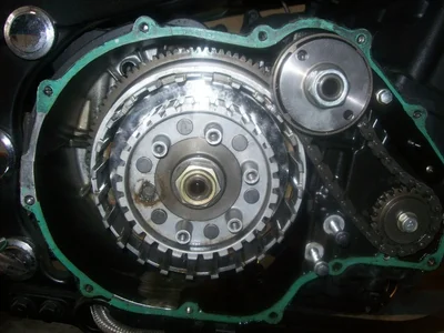

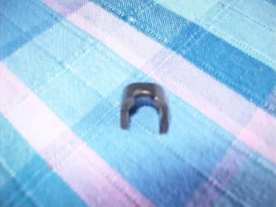

so habe mal das halbe mopet auseinander geschraubt und wie sigwart gesagt hat lag das teil in der ölwanne ,aber gut das ich die wanne mal abgeschraubt habe weil schaut euch mal das sieb an zugeklept wie teer.und das andere sieb in der ölwanne genau das selbe zu geklept wie teer.na ja habe ich wieder sauber beckommen.ich denke mal das bevor ich die gpz gekauft habe schon mal jemand die kuplung gemacht hat und dabe etwas abgebrochen hat da wo die federn eingeschraubt werden wurde ein gewinde eingeschniten nur das gewinde is jetzt ausgelutscht .
Das ist kein Teer. Das sind Reste von Kupplungsbelägen die da am Sieb kleben.
Du kannst dankbar sein, dass der Kettenspanner verreckt ist sonst wäre es über kurz oder lang der Motor gewesen.
Die Kettenspanner gehen meistens davon kaputt, weil die Kette gelängt ist und diese beim Anlassen auf den Spanner peitscht. Die Kette öfter mal wechseln. In einer Kawawerkstatt wurde mir mal was von 20 - 25.000 Km gesagt. Kostet nur knapp 20 Euro.
