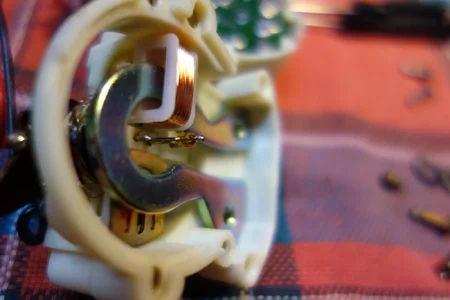

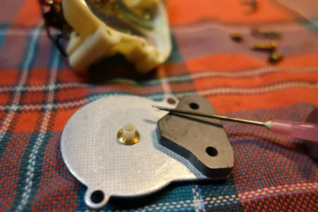

Bild: Dämpferöl einbringen in den DZM.
Das lasse man im Normalfall besser sein!
Ausser man ist in einer Uhrmacherfamilie aufgewachsen.
Dieser Vierteltropfen Öl reicht.
in der Bildmitte, das winzige bernsteinfarbige, das läuft im Öl.

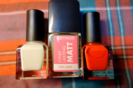

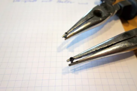

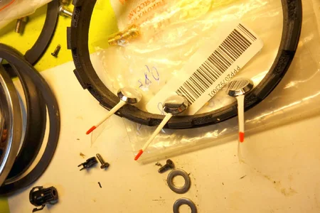

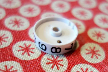

Von diesen reinweissen Zahlenscheiben brauche/bräuchte ich öfter welche
Nadellack...
Die Rückstellknopfschrauben werden auch gleich lackiert
Lackierte Nadelspitzen, noch abgeklebt
Zahlenwelle Sonderanfertigung.....

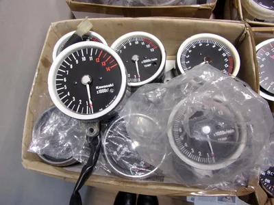

Die Tage endlich DZM gecheckt, diese sind ok.
Jetzt noch Gummis, Gläser und zubördeln.
Dann ab in die Bucht.
Die Nachfrage ruht.....

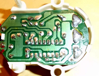

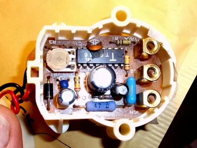

Elektronik des DZM,
der hellblaue Widerstand schmort schon mal,
die drei Kondensatoren sieht man kreisförmig.
Dateityp: jpg DZM ZL u.a. alter Typ (5).jpg (206,8 KB, 18x aufgerufen)

Auch die kleinen Widerstände hab ich schon verkocht gesehen.
Schlechte Lötstelle oben links im Rechteck.
Die rote Warndiode (noch erhältlich) hat ne eigene Platine.
Dateityp: jpg DZM ZL u.a. alter Typ (9).jpg (228,9 KB, 16x aufgerufen)

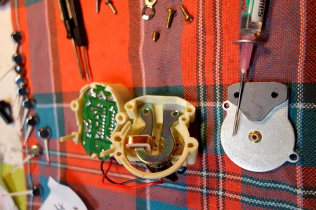

Beiträge: 2.062
Das Ganze getrennt, in der Mitte, neben der Spule, der "Lagerbolzen",
rechts die Lagerbuchse,
darüber die Kanüle mit Lageröl.
