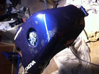

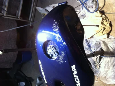

Sieht nach Jacky Einschlüssen unter der 2. schicht Klarlack aus......
Sehr witzig! Das hilft mir weiter. ich will das,dass zweite mal vermeiden,darum die frage, was das sein kann.
War das der selbe Klarlack wie bei den ersten 3 schichten?
Na klar meinst Du ich kauf für die letze Schicht einen neuen????????????
Alt 29.04.2015, 22:24   #29
Beiträge: 4.107
Es sieht aus meiner Sicht so aus, als wäre an diesen Stellen vor dem Lack auftragen etwas auf dem Tank gewesen.
Staub, Lösungsmittel oder die 2te Schicht war noch nicht komplett ausgehärtet.
Good Luck Volker
Alt 29.04.2015, 22:25   #30
kann sich das einer erklären?????????
Nach 3 schichten Klarlack sollte der letzte gang noch einmal dünn drauf und dann das!!!!!!!!!!!!!Ich bekomme die Kriese und der Bengel flippt aus. Es sah schon eigentlich verdammt gut aus
Hast das direkt nass in nass gemacht?
Ich mach nach der 2. Schluss, lass es durchtrocknen, schleif es nochmal mit 1200er an und geh nochmal mit 2 Schichten drüber...

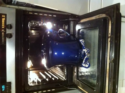

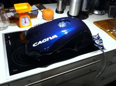

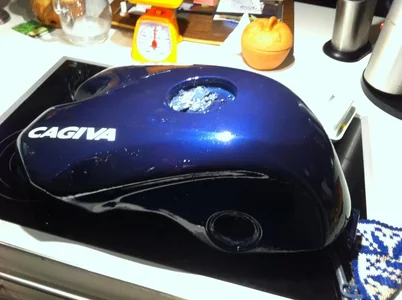

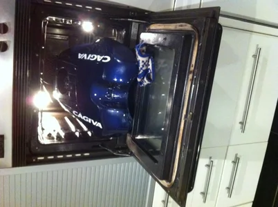

Hat mir doch keine ruhe gelassen. Hab das mal wie Patrick gemacht und mit 1000er noch mal geschliffen. Kurz in Backofen gestellt, (wozu so ein Warmluftofen doch gut ist) sieht schon mal nicht mehr ganz so scheiße aus.

Hab mal ne Frage war da deine Frau auf Kur,wegen dem Backofen für mich wärs das gewesen und meine ist eigentlich auch Schmerzfrei ,

Ja Sie wahr auf Kur, aber die Arbeitet wieder. Ich hab es Nachts gemacht. Aber der Erfolg gibt mir recht.

Wenn ich mir die drei Kronenkorken auf Bild 4 so ansehe, kann der Tank ja nicht lange im Ofen gelegen haben.

5 Minuten reichen Mucki.
