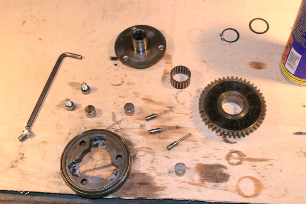

Zum Thema Freilauf hab ich auch ne Frage.
Bei mir blockiert der Motor ab und zu beim starten.
Das blockieren macht sich mit einem seltsamen Knall bemerkbar und dann dreht der Anlasser nicht mehr.
Den Anlasser habe ich ausgebaut und getestet. Alles OK!
Mit Finger am Freilauf gedreht und keine Unstimmigkeit gemerkt.
Ab und an dennoch das "blockieren"
Kann das am Freilauf liegen?
Beim Anschieben löst sich die Blockade mit dem gleichen Geräusch wie es beim Starten aufgetreten ist. Danach geht wieder alles wie immer.
Komische Sache, Fachwerkstatt weiss auch noch keinen Rat. Ich hab nur keine Lust jetzt den Freilauf zu wechseln und es lag am Ende doch an etwas anderem

Das hat nix mitm Anlasserfreilauf zu tun.
Ich Tippe auf einen Undichten Benzinhahn mit Ablauf in den zweiten Zylinder und beim starten verdichtest Du das Benzin. Motor bleibt stehn mitm Knall. Danach bewegt der Anlasser nix mehr. Kann man Freischieben - Gang rein und leicht vorschieben.
Jo, Benzinschlag.
Kannst ja mal messen ob alle Kolben gleich hoch kommen oder ein Pleul schon verbogen ist

So hab ich das noch nicht gesehen.
Ist das nachmessen der Kolben oder des Pleul schwer?
Hab schon viel gemacht aber das ist mir neu
Alt 15.04.2014, 18:25   #37
Beiträge: 5.742
wie läuft denn der Motor, wenn er denn läuft. So wie immer?
Nachmessen am Besten mit einer Messuhr, die man ins Kerzengewinde schraubt, da hat man den Vergleich auf 1/100tel. Eventuell kann man auch schon was mit dem Messschieber (Tiefenlehre) feststellen.
Alt 15.04.2014, 18:25   #38
Joko
Das mit dem Benzinhahn klingt gut!!!
Nach dem Starten läuft der Motor auch erst auf 3 Pötten.
Spricht auf jeden Fall für den Benzinhahn
Morgen wird getestet
Danke für die Antwort !
Alt 17.04.2014, 20:45   #39
Joko
So, mal ne kleine Rückmeldung.
Der Benzinhahn war tatsächlich undicht und der Vergaser hat nicht Dicht gemacht.
Ich habe den Tank abgebaut, Zündkerzen raus und gestartet.
Aus Zylinder 2 + 3 kam Benzin gespritzt!
Vergaser ist ausgebaut (ICH), wird gekocht und auch das Undichte erneuert. (Werkstatt)
Benzinhahn neu abgedichtet für 15€
Danke für die Hilfe

Kann man das so von aussen überprüfen ? Anlasser raus und dann mit dem Finger den Freilauf testen ?
Dank für Antwort im Voraus,
Frank
Kerfent34 ist offline   Mit Zitat antworten
Alt 03.05.2023, 20:00   #41
Beiträge: 5.742
Nein, höchstens Anlasser rein und starten. Nimmt der den Motor nicht mit ist er hin.

Ah, Danke für Deine Antwort c-de-ville ! Hmm, so einfach ist das also. Aber kann er auch funktionieren und im Leerlauf hässliche Geräusche verursachen ?
Alt 03.05.2023, 21:33   #43
Beiträge: 5.742
Was für hässliche Geräusche?
Kann höchstens sein, das der Freilauf rattert oder aussetzt bzw. gar nicht greift.
