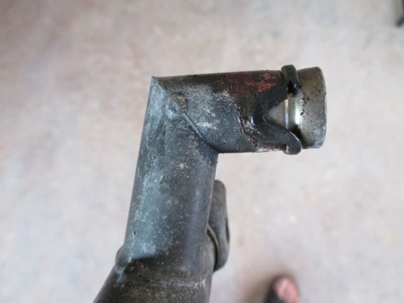

leider war die reperatur nicht so leicht, wie sie eigentlich sein sollte. Bei mir ging nämlich die linke madenschraube nicht auf, hatte sich sogar rundgedreht. so saß das rohr auf dieser seite weiterhin fest. zum glück ließ sich aber die undichte seite öffnen und mit viel gewürge und einem federspanner gelang es mir den o-ring zu tauschen. flüssigkeit nachgefüllt und gut war.
jetzt fährt immer die hoffnung mit, daß die andere seite dicht bleibt. jeden sonntag eine kerze angesteckt ...
gruß dirk

Dafür musstest du das Teil aber ganz schön verbiegen
Die drei Schrauben vom Gehäuse waren auch sehr fest, dafür brauchts einen guten Ringschlüssel, Maulschlüssel rutschte ab.
Die beiden alten Dichtungen (von dem hinteren Rohr) waren bei meiner Organspender 900R total porös, sind beim Abziehen gleich gerissen.
Die Dichtungen vom Gehäuse (Wo der Temperaturfühler drinnen ist), im und unter dem Gehäuse, waren ebenfalls fertig, hart und zerquetscht.
Nobbi ist offline   Mit Zitat antworten
Alt 19.07.2018, 13:55   #17
zettosaurus
oh ja. ständig hatte ich angst, daß da etwas kaputt geht. umso größer war dann die freude, daß alles dicht war und bis jetzt blieb.
gruß dirk
