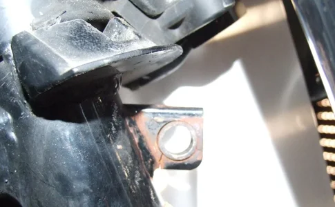

Der obere Verkleidungsträger hat 3 Schrauben, mit denen er am Rahmen verschraubt ist. Sie grüne und rote Pfeile. Die obere ( roter Pfeil ) ist meist die, die lose ist und klappert. Ansonsten gibt es da noch die beiden Oberen des Kühlers.
Dateityp: jpg GPZ-Verkleidung oben.jpg (48,9 KB, 95x aufgerufen)

Eben , die Schraube kannst Du anziehen wie Du willst, das wird nie fest.
Fest wird nur die Schraube, und zwar desshalb weil innen ein Distanzröhrchen ist das man nicht weiter zuzammenziehen kann. Und genau dieses Röhrchen ist losvibriert, bzw an den Schweißstellen gerissen.
Um das wieder fest zu bekommen (und das hab Ich dir glaube Ich schon mal gesagt) gibt es keine andere Lösung als das Röhrchen wieder Anzuschweisen. Dazu muss aber die Verkleidung abgebaut werden.!

Das Problem ist mir bei Meiner auch aufgefallen. Der vordere Riss ist genau über dem Schweißpunkt. Das dürfte mit der Zeit bei allen GPZ´s auftreten. Merkt man schon, wenn man an dem Halter wackelt und unter dem Gummi alles rostrot ist.
Gruß Mathias
Dateityp: jpg Verkleidungshalter.jpg (159,6 KB, 120x aufgerufen)
