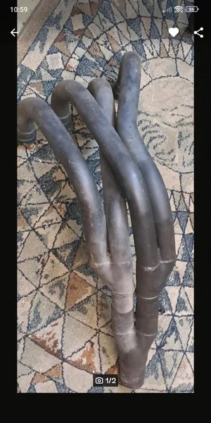

Moin Moin,
habe in der Bucht ne vierineins gefunden. Der Besitzer weiß aber nicht, ob Hauptständer dranbleiben kann.
Hat ihr jemand ne Ahnung, ob das bei dem Ding hier geht?
Gruß aus NF
Dateityp: jpg Screenshot_2024-10-04-10-59-49-941_com.ebay.kleinanzeigen-edit.jpg (103,1 KB, 46x aufgerufen)

Salve
Passt nicht mit Hauptständer.

Moin Lutz,
txs für die schnelle Antwort. Kannst du mir sagen, woran ich das erkenne? Hauptständer ist mir schon wichtig.

Moinsen,
wenn die Rohre sich unter dem Motor sammeln, so wie auf deinem Foto, dann passt der Hauptständer nicht mehr.
Anlagen, wo der Hauptständer dran bleibt, laufen in der Regel genau wie die Original 4in2, nur das die linke Abzweigung zum linke Schalldämpfer wegfällt. Dort geht das Rohr hinter der Ölwanne und zwischem dem Hauptständer zur rechten Seite rüber und verbindet sich dann zu einem Endstück für den Endschalldämpfer. SIEHE FOTO!
Auch bei dieser Bauweise gibt es Unterschiede, nicht alle sind gleich.
Remus, Sebring, Micron haben solche Anlagen gebaut und man kann den Hauptständer dran lassen. Bei den Devilanlagen gibt es zwei verschiedene, eine wo der Hauptständer bleibt, eine wo er nicht mehr passt.
Ich fahre eine Micron mit Hauptständer 4in2in1 <--- so nennen sich die meisten Anlagen. Umgangssprachlich 4in1

Moinsen,
BTW-warum willst du den Originalauspuff ändern?
Oki, dann weiß ich Bescheid 👍✌️

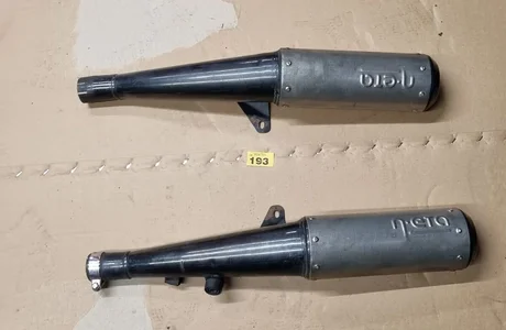

NETA geht vom Design gar nicht, keine sind Häßlicher
Alt 06.10.2024, 14:38   #12
Beiträge: 4.111
Gerade dieses Design finde ich gut. Die Pötte liegen schön eng an. Optisch gefällt mir das. Leider habe ich kein anderes Foto.
Geändert von kawamannsane (20.12.2025 um 22:12 Uhr)
Alt 06.10.2024, 15:39   #13
So sehen die in der Draufsicht auf, Life noch Schlimmer
Dateityp: jpg Nta.jpg (106,2 KB, 30x aufgerufen)
Alt 06.10.2024, 16:57   #14
Beiträge: 4.111
In schwarz bitte, die Silbertüllen gehören an die RX

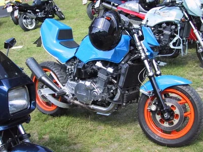

Egal, sehen Scheiße aus. Hier beim Treffen 2001
Dateityp: jpg 6.gpz 026.jpg (96,1 KB, 39x aufgerufen)
Geändert von Rüdiger (06.10.2024 um 18:44 Uhr)
Wenn man sie so verbaut, sieht es wirklich doof aus. Der selbstgedengelte Halter für den Topf ist grausam.
Geändert von kawamannsane (07.10.2024 um 15:04 Uhr)
