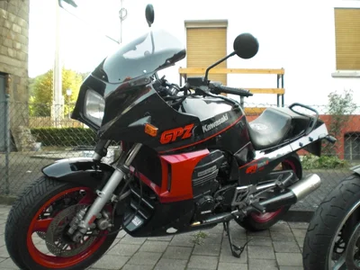

Servus, die schaut fast aus wie meine Sebring mit den "Racing" Dämpfer. Der ist aber verboten laut...
Die Bilder sind schon älter, das eine so 25 Jahre...Das Gruschbild so 8 Jahre...
Schönen Gruß Schorsch
