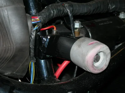

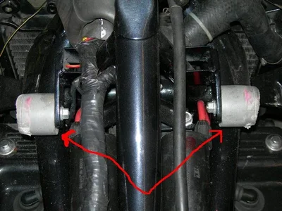

Habe schon ZRX Tank gesehen, auf der 9er.
Von dem Kollegen gab es sogar Bilder und Masse.
Bei interesse einfach melden.
Hätte da sogar noch einen Tank!

hi an den massen und bilder hätte ich interesse

Bitte schön. Hoffe das hilft Dir.
Dateityp: jpg DSCN0592.jpg (164,8 KB, 93x aufgerufen)
Dateityp: jpg DSCN0593.JPG (57,5 KB, 87x aufgerufen)
Dateityp: jpg DSCN0594.JPG (38,1 KB, 89x aufgerufen)
Dateityp: jpg DSCN0595.jpg (103,5 KB, 89x aufgerufen)
