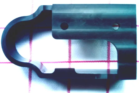

Zitat von peter-propeller Beitrag anzeigen
Übrigens sieht so einer der Kettenschleifer von Mike/Sigwart nach 15000 Km aus!
Praktisch kein Verschleiß!!!
Nur Abrieb von der Kette , auf der Schwinge.................

Schau den auch mal von unten an, da het er wahrscheinlich etwas mehr, hält sich aber meist auch im grünen bereich.
Meiner hat schon über 20' weg und ist immer noch Top.
Jo, hab ihn mal rausgenommen.
Die Schleifspuren unten sind noch schwächer als die oberen.
Fahr ja auch nur das C-Bein, da hält sich´s in grenzen :-))

Wenn die Walzen mal aufliegen,
ist der Verschleiß nur noch minimal.
Sind auf jeden Fall besser als die Gummidinger von Kawa.
