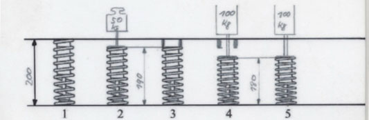

Standard Was bewirkt eigentlich die Federvorspannung?
  1. Z.B. eine Feder mit 200 mm Länge und einer Federkraft von 50 kg pro cm.
  2. Wenn man diese Feder mit 50 kg belastet, so wird sie um 10 mm auf 190 mm gestaucht.
  3. Wenn die Feder bei 190 mm mittels Vorspannringe arretiert und anschließend entlastet wird, bleibt das Maß 190 mm. Dies bedeutet aber auch, dass die Feder die ersten 0 - 50 kg nicht mehr reagiert.
  4. Wird die Feder aber nun mit 100 kg belastet, so wird sie um weitere 10 mm auf 180 mm gestaucht.
  5. Belastet man vergleichsweise eine nicht vorgespannte Feder mit 100 kg, so wird auch diese um 20 mm auf 180 mm gestaucht.
Fazit: Mit Vorspannen kann man eine Feder nicht härter machen sondern man erhöht die Kraft die benötigt wird, um die Feder überhaupt in Bewegung zu bringen!

Hmmm... kenn das Thema nun auch schon zu Genüge, aber:
Wenn die Kraft bei weiter vorgespanntem Federbein größer sein muß um es zu bewegen, als bei weniger vorgespanntem Federbein, heißt das doch auch, daß es erst auf härtere Schläge reagiert, während es vorher schon auf weichere reagiert hat... Richtig soweit?
Das würde wiederum bedeuten, der subjektive Eindruck ( dem auch ich mich nicht entziehen kann ), daß das Federbein beim weiter Vorspannen sich härter anfühlt, wäre bestätigt.... oder sehe ich das jetzt falsch??
Alt 02.11.2006, 16:23   #112
Soweit so gut. Allerdings könnte der Eindruck entstehen das bei deinen Schilderungen die Feder in einem Bereich eingestellt werden kann den sie so eigentlich nicht hat. Du tust die ja nicht auf 3/4 ihrer Länge zusammenquetschen. Ausserdem ist härter auch der falsche Ausdruck. Ich würde eher sagen einen anderen Ansprechbereich...
Subjektiv ist aber nicht objektiv. Ne Harley mit 102 db ist subjektiv leiser wie ne kleine 2-Takt Mito mit Rennbirne und 96 db.
Bei der Federung kommts dann noch drauf an ob z.B. über ein Waschbrett, lange Wellen oder über richtige Löcher fährst. Bei langen Wellen dürfte eher der Eindruck entstehen das die Kiste satter liegt, beim Waschbrett scheint es dann vermutlich härter zu sein, bei richtigen Löchern dürfte man keinen Unterschied merken. Trotzdem führt eine zu stark vorgespannte Feder zu schlechterem Fahrverhalten. Alle Elemente eines Dämpfers sind für einen Bereich ausgelegt in dem er prima arbeitet. Verlässt man den Bereich, sollte man die Komponenten ändern und sie nicht über ihren Bereich hinaus beanspruchen. Also, alles was subjektiv ist, gehört nicht in eine Fahrwerksabstimmung !!!
P.S.: Es gibt auch genügend Leute die meinen mit einer Racinganlage schneller unterwegs zu sein! Wenn dann gemessen wird, fehlts dann meistens erstmal an Motorleistung...
P.S.S.: Auch ich kann mich subjektiven Eindrücken nicht verwehren. So hab ich immer den subjektiven Eindruck das irgendjemand immer meinen Geldbeutel aussaugt...
Patrick ist gerade online   Mit Zitat antworten
