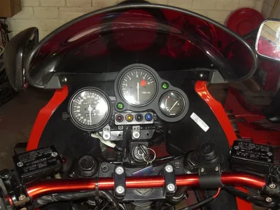

Hi all ! :s097: .... ich möchte gern eine andere Tachoeinheit verbauen und denke dabei an die der ZZR 1100 R ..... hat das schon jemand von euch gemacht ? eine Tankanzeige gibt es ja dabei leider nicht mehr sondern nur "Fuell" oben/unten ... weiß jemand wie man das letztendlich beschaltet ? oder was wäre noch alternativ möglich ?

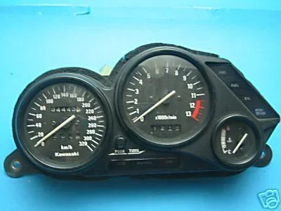

Nimm die Einheit der 1100 D bzw. 600E jeweils ab Bj.93. Da ist auch wieder ne Tankanzeige drin.
Musst die Kabel nach Muster der originalen umpinnen und dir nen Halter bauen. Passt so nicht auf die Originalbefestigung.
Sieht dann ungefähr aus wie auf dem Bild.

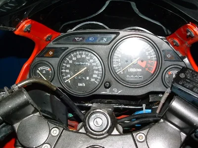

ZXR 750 sieht dann so aus:

was ist denn das für ein Zählwerk im Drehzahlmesser - Betriebsstundenzähler?
