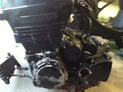

Hey Leute,
langsam komme ich in den Quark und die Sache nimmt gestalt an.

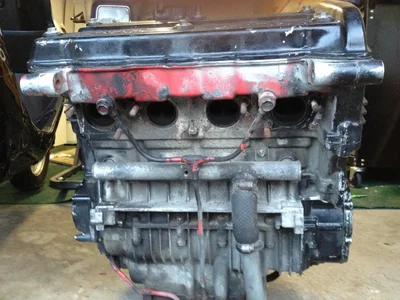

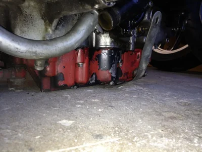

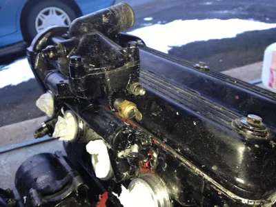

Neben dem 17Zoll Umbau und vielen Kleinigkeiten die mich an:s156:habe ich den Motor mal schnell überarbeitet.
Hier mal die Bilder vom VORHER:
NEIIIIIIIIIIINNNNNNNNNNNNNNNNNNNNNNN... ich habe den Motor nicht so verhunzt! ;-)

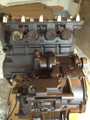

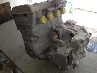

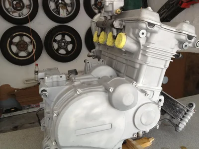

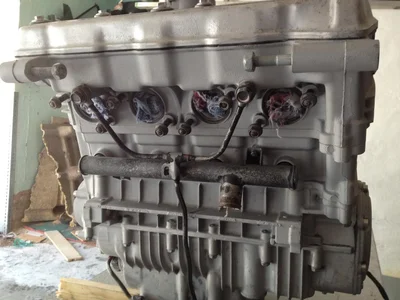

Nach vielen Versuchen mit Dremel, Abbeizer und Co habe ich mich dazu Entschieden den Motor komplett mit Natriumhydrogencarbonat strahlen zu lassen.
Das Zeug hat den Vorteil das das Matrial sauber, aber nicht angegriffen wird und zudem sich in Flüssigkeit auflöst.
Der Strahler hat Old- und Youngtimer stehen gehabt und ich konnte mich von der Arbeit live überzeugen....
Seht selbst:

In welcher Konsistenz denn? So wie hier--> KLICK oder gibt es das auch gröber? Mit wieviel Material muss man denn dann rechnen, wenn man den Motor strahlt?

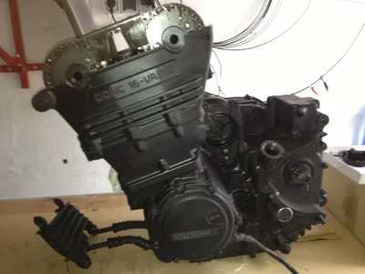

Also, der Motor bekommt grade eine nette Farbe, frei nach Henry Ford: MATTSCHWAAATZ
Aber ich bin mal einen Schritt weiter gegangen und habe den VHT Ceramic Lack verwendet.
Derzeit brenne ich nach und nach die Teile im Backofen......
Der Rumpf soll dann bei einer Bekannten im Töpferofen gemacht werden.
Wobei ich ihm nicht die 300° antun werde sondern lieber die 100° zwei bis dreimal machen werde.
Kosten.....also eigentlich kostet die Stunde komplett 90-120Moppen.
Je nach Vorarbeit und wieviel Kleinteile zu machen sind differieren die Kosten.
Ich habe 180€ gelöhnt, aber den Motor wie oben dort abgegeben.
Wäre er komplett abgedichtet gewesen ca 120€
Fotos folgen ;-)

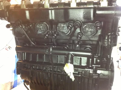

So der Ventildeckel kuschelt grad bei 270° im Ofen und derzeit beglücke ich Euch mal mit dem Ergebnis meiner Mühen.
Es ist nicht perfekt geworden, aber Lack und HJO sind zwei Dinge die nicht wirklich zusammen passen:s191:
Ich hoffe nur das ich den dicken Brocken und die überarbeitete original Auspuffanlage Kratzerfrei eingebaut bekomme.....

Du willst den montierten Rumpf backen ,dabei aber wirklich die Temperatur im Auge behalten , denn die Dichtringe werden im Betrieb auch mal wärmer , aber sind dabei von Medien umspühlt.
gutes Gelingen
