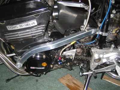

Hallo !
Geht nicht gibt es nicht!!!!!!
Man hat immer noch die Möglichkeit sowas selber zu bauen,wenn man keine Möglichkeiten hat,findet sich evtl.jemand im Freundeskreis!
Aus VA o.Alu Rohr/Profilen usw.läßt sich schon was anstellen!
Hier mal ein Bild,wie sowas ausschauen könnte,ist allerdings für eine 900r in Japan käuflich zu erweben!Ist aber meiner Meinung nach von nem guten Metaller nachbaubar!

Sauber gemacht, die 4-Kant-Version...

Hm das sieht ja alles schön und gut aus :s017: aber ich glaub die Sarah will Sturzbügel haben damit die Verkleidung geschützt ist :s100: bei Euren Versionen sieht das eher aus als wenn diese Sachen dafür da sind um den Rahmen mehr Stabilität zu geben, also ein Sturzbügel hinter der Verkleidung nutzt da glaub ich wenig.
