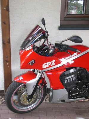

Also, für die Nachwelt. Um die Spiegel zu demontieren, zu wechseln, was auch immer:
a) Zündschlossabdeckung abmontieren, 2 Kreuzschrauben
b) Am Tank die zwei 10er Schrauben abmachen, dann Tank ca. 10 cm nach hinten ziehen
c) An der Armatureneinheit die 2 Schrauben lösen, dann kann man die auf Seite schieben
d) Verkleidung der Kanzel abbauen, 3 Schrauben, eine davon hinter Armatureneinheit
