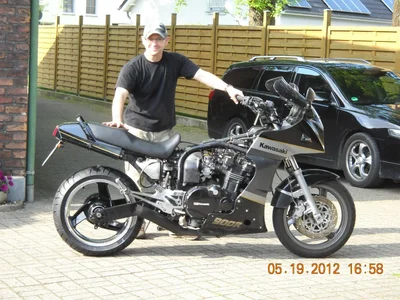

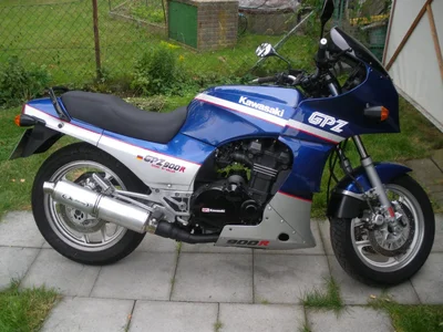

Hallo meine frage wäre ob jemand erfahrung hat mit dieser anlage ?
Ob die anlage auf meiner GPZ 900r passt ? Von der länge und Bauweise und welche probleme auftreten könnten .
Siehe anhang.
Mfg Olaf

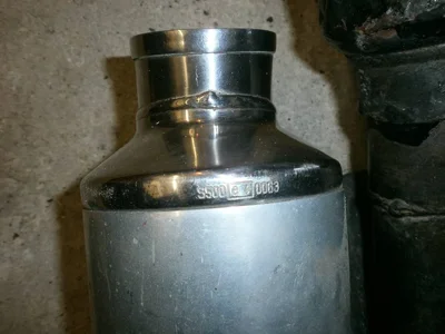

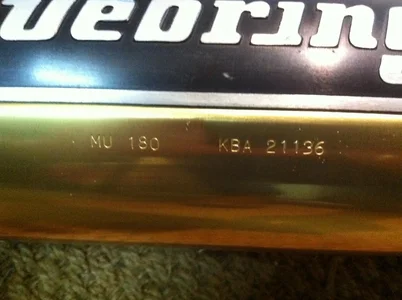

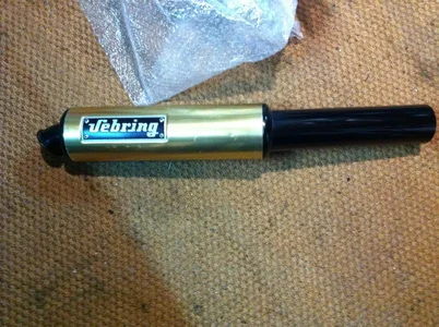

Passt so nicht ohne weiteres musst du dir ein Zwischenstück bauen oder bauen lassen normalerweise sitzt auf diesem Krümmer ein MU180 wenn du Interesse hast komm nach Wesel und dann kannst du dir ein paar Lösungen anschauen

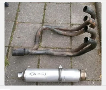

hätte noch einen Neuen liegen mit 76er Anschluß u. leichten Lagerspuren, bei Interesse bitte PN..........

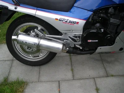

So habe jetzt soweit alles fertig Auspuff passte sehr gut.
Zum Ölwechsel geht mit Filter.
Hauptständer musste ab.
Klang ist auch I.O.
Vom Leistungsverlust merke ich nichts.
Gruss Olaf
