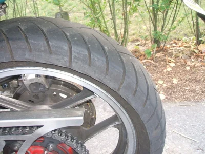

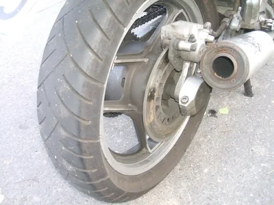

hallo,
fahre Bridgestone BT016 in 130/70ZR16+160/60ZR18 auf Felge vorn original (also 2,5") und hinten Deget 4,5".
Knut
Hallo Knut,
wer hat dir denn die Kombi eingetragen?
die 130ZR16 Reifen sind alle nur mit mind. 3" Felge zu fahren.
Einzigster 120ZR16 ist wie schon erwähnt der AVON.
Habe momentan noch Pirelli Dragon MT03/04 drauf in 120ZR16 und 180ZR17 aus 2003 drauf aber die gibts auch nicht mehr und stehe sozusagen auch gerade vor dem Problem.
Da wird man auf kurz oder lang nicht um Mischbereifung (also vorn Diagonal und hinten Radial rumkommen) oder eben der 17" Umbau.
Gruß Ronny
Hallo zusammen, so wie es aussieht bin ich auch so ein ewig gestriger der noch auf 16/18 fährt, ich fahre den 170 ME1 und den 120 Lasertec. Laut Metzler Datenblatt hat der Lasertec bis ins kleinste Detail die gleichen Abmessungen wie der ME33, lediglich in der Endgeschwindigkeit ist er etwas niedriger eingestuft (aber immer noch hoch genug). Habe auch schon das Signal bekommen, dass wenn ich im Okt. Tüv brauche das entweder eingetragen bekomme, oder wenn ich glück habe die Herstellerbindung rausgenommen bekomme.:s205::s111:
der TÜV hat die eingetragen. Außerdem ist die Bindung ausgetragen und ich darf vorn 120/80 oder 130/70 fahren (allerdings keine Mischbereifung).
