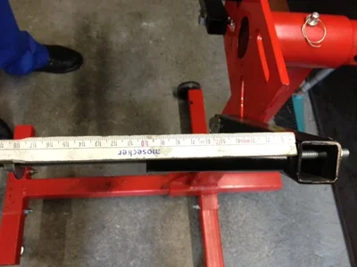

Sodala, weil ja viele gefragt haben, hier meine Version:
erstmal den Grundständer gekauft
http://www.ebay.de/itm/24408-Motorstander-Motorenstander-Motorhalter-450-kg-/150565625442?pt=Hebe_Hydrauliktechnik&hash=item230e691e62
Dann mal etwas Vierkant 30 x 30 sowie 15mm Rohr besorgt
3 Stücke Vierkant auf 25 cm gesägt
2 Stücke Rohr auf 25 cm und eins auf 10 cm
20mm Löcher ziemlich ans Ende der Vierkant Bohren -Beidseitig-
und zum Schluss noch jeweils 1 Rohr über das Loch schweissen.
Die 25 cm Halter sind für die hinteren Aufnahmen, die 10cm vor die vordere.
Gewindestangen durch ( 8er gehen, 10er sind besser) und mit Mutter und großen Unterlegscheiben den Motor an den Ständer Schrauben.
Der mittlere Halter ist bei meinen Ständer Rausnehmbar, sodas Ich ihn am ausgebauten Motor befestigen kann und dann ins Gestell schieben kann.
Ich hoffe Ich hab mich verständlich ausgedrückt.
Ist nicht wirklich eine Herausforderung ;-)
