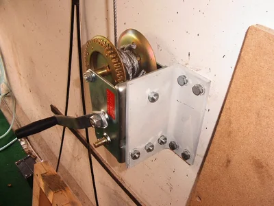

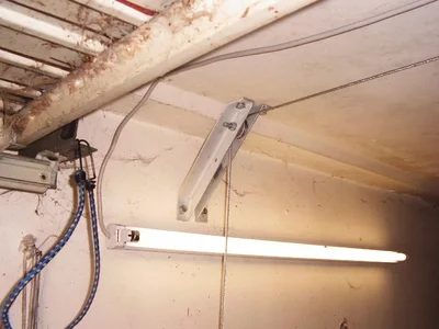

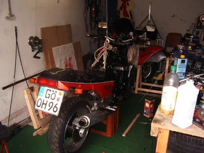

an einer "normalen" Betondecke (z.B. in einer Garage)kannst Du locker das Moped hochheben, mit vernünftigen Metalldübeln geht das. Weil ich auch die Faxen dicke hatte, ständig mit Unterlegschiene und hochbocken hab ich mir in meine Garage einen Mopedkran gebaut, Material: 300Kg Bootsseilwinde, ein paar Winkeleisen, Umlenkrollen und M10er Schrauben. Jetzt kann ich das Mopped bis an die Decke hochkurbeln oder auf ner Getränekiste absetzen und bequem alles ab - und dranbauen oder auch mal darunter saugen 😉
