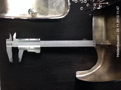

Hallo habe mal bei meinen Deckeln nachgemessen!
15,5mm bei allen Plastiknippeln. Siehe Bild!
Gruss Horst

Hallo Horst,
Erstmal vielen Dank für deine Mühe, hat schon etwas geholfen, aber das eigentliche Problem
bei meinen Seitendeckeln ist nicht die Zapfenlänge, sodern die Länge
der Kompletten Seitennippel die bis ans Gehäuse rangehen, die scheinen
alle Unterschiedlich lang zu sein, der Vorbesitzer hatte scheinbar schon mehrmals
erfolglos versucht zu kleben, sind wohl schon mehrmals abgebrochen dementsprechend
fehlt jetzt am Rechten Seitendeckel schon Material von einer Halterung.
Ich habe mir mal jetzt den Luftfilterkasten ausgebaut und mit nach Hause genommen,
weil sich bisher keiner weiter gemeldet hat, und wollte es versuchen anzupassen.
Ich setze morgen nochmal ein Foto vom rechten Seitendeckel ein, wäre
toll wenn du dein Messschieber noch mal zücken könntest :s017:
